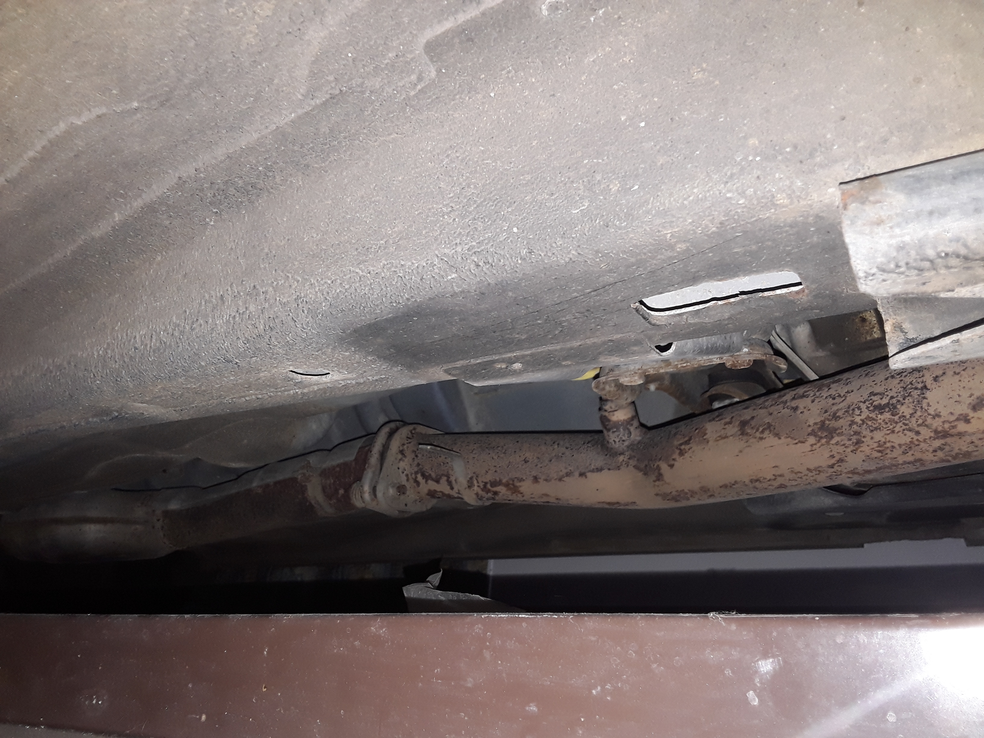

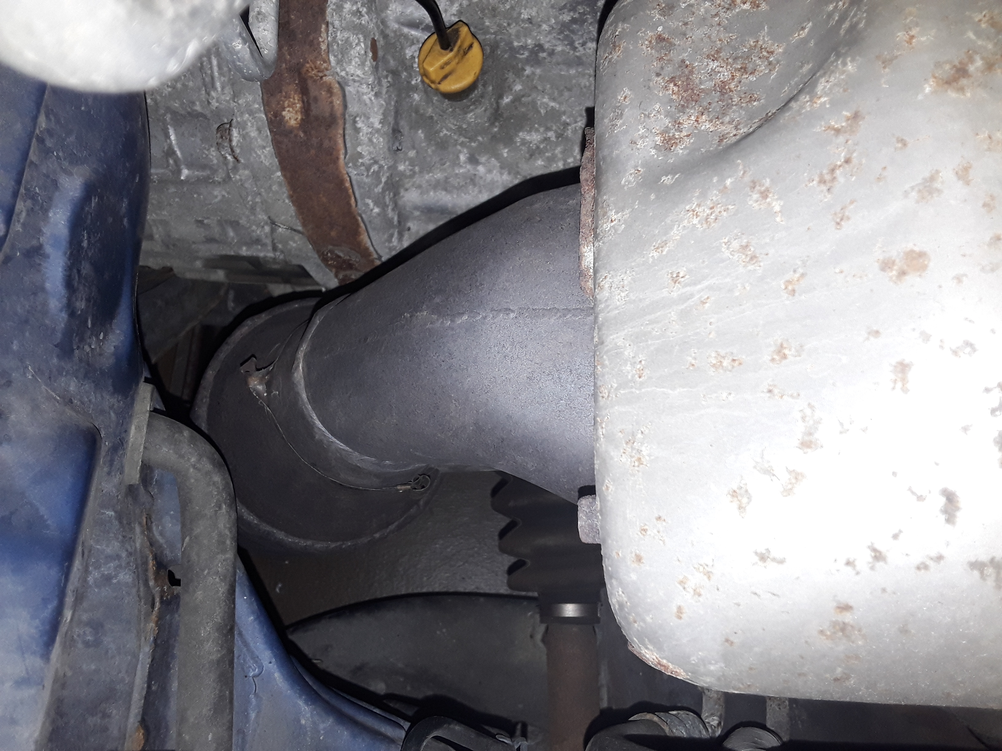

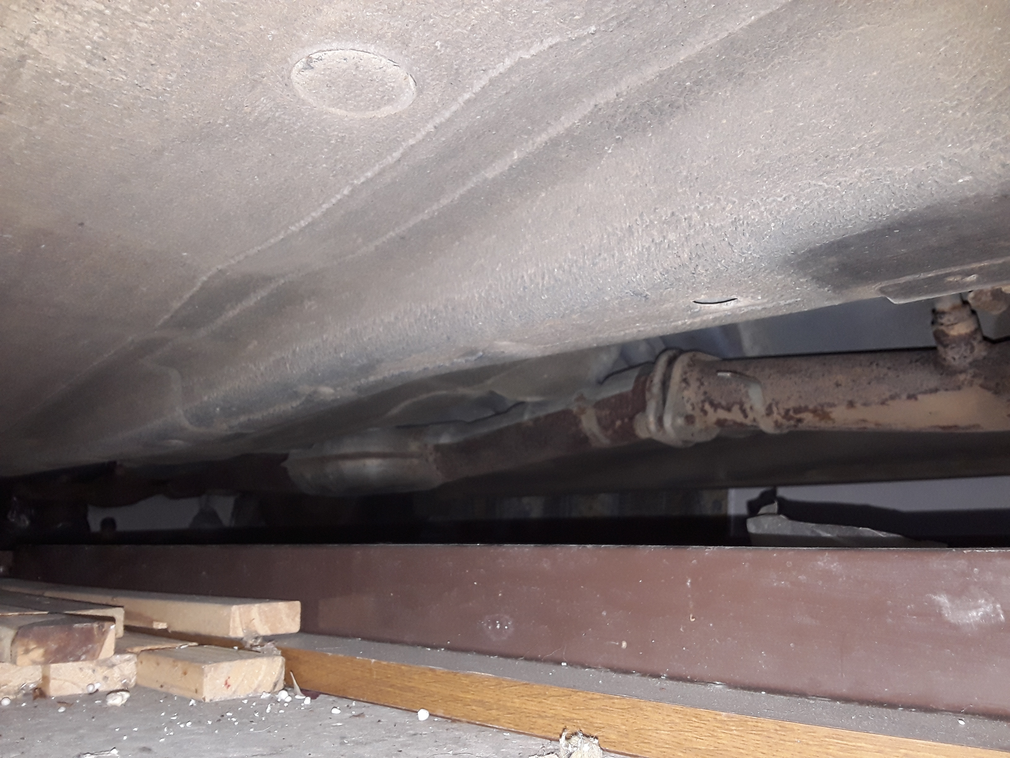

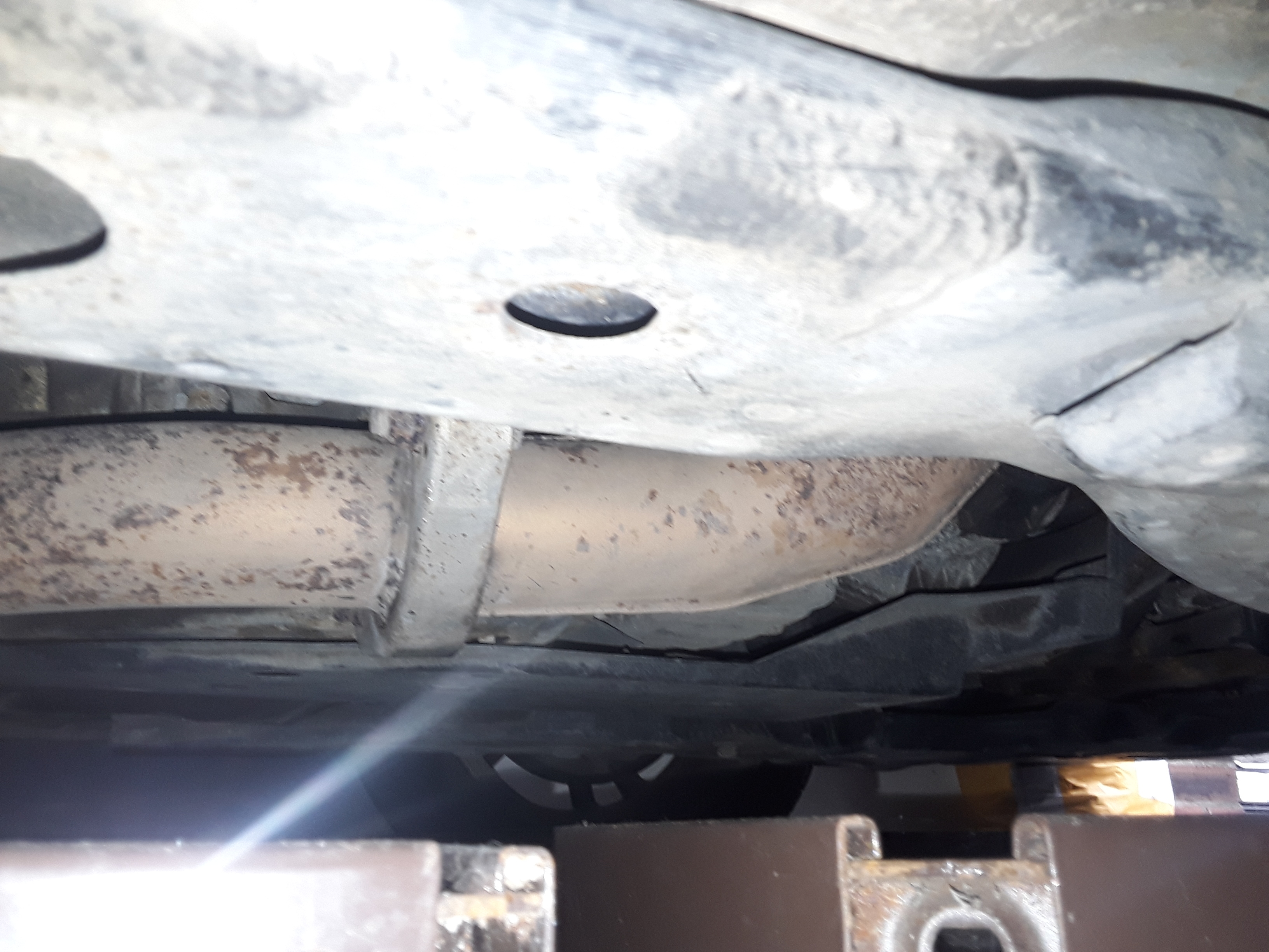

Oops .... Comment fait on pour l'ajout de photos

Il y a toujours une frontière entre ce qu'ils peuvent faire et ce qu'ils veulent bien faire... La mienne ne passait pas avec mon ancienne ligne, un autre contrôleur s'est contenté de bourrer un chiffon dans la sortie qu'il a fallu maintenir avec le pied et tout est passé ok en quelques secondes.
D'après ce que tu dis, j'ai dans l'idée que tu as une mauvaise combustion, surtout quand je vois que tu as retiré ton filtre à air et les lectures que tu as eues ensuite. Tu roules tout le temps au SP98 ? Si de mémoire les bougies n'ont pas été changées, commence par ça. Moi c'est ce que je ferais en même temps qu'un filtre à air neuf. Ensuite dans l'ordre tu as : catalyseurs; sondes lambda; débitmètre et injecteurs (mais ça j'y crois pas vraiment).
Pour héberger : https://www.image-heberg.fr/

Jules Sinner a écrit :Il y a toujours une frontière entre ce qu'ils peuvent faire et ce qu'ils veulent bien faire... La mienne ne passait pas avec mon ancienne ligne, un autre contrôleur s'est contenté de bourré un chiffon dans la sortie qu'il a fallu maintenir avec le pied et tout est passé ok en quelques secondes.
D'après ce que tu dis, j'ai dans l'idée que tu as une mauvaise combustion, surtout quand je vois que tu as retiré ton filtre à air et les lectures que tu as eues ensuite. Tu roules tout le temps au SP98 ? Si de mémoire les bougies n'ont pas été changées, commence par ça. Moi c'est ce que je ferai en même temps qu'un filtre à air neuf. Ensuite dans l'ordre tu as : catalyseurs; sondes lambda;débitmètre et injecteurs (mais ça j'y crois pas vraiment).
Oui, toujours sp98 total, filtre à air neuf,
j'ai parlé avec un autre contrôleur, qui m'a expliqué qu'ils n'interviennent pas sur le choix des valeurs. Que lorsque la valeur est bonne, elle est mémorisée direct sinon elle fait son cycle maxi.
Et par rapport à mes valeurs si cela était la lambda les valeurs seraient exagérées avec un dépassement franc des limites acceptées.
Là pour lui, c'est le cata qui rend l'âme.
Vous confirmez qu'il y a qu'un seul cata ? En sortie de turbo. Au niveau de l'intermédiaire cela n'en n'est pas un ?

Oui je crois que tu as trouvé la cause de tes soucis... Pour moi ça n'a rien à voir avec une ligne catalysée d'origine.
J'en ai pas vu beaucoup, mais en tout cas rien à voir avec la mienne qui dort à la cave.

Jules Sinner a écrit :Oui je crois que tu as trouvé la cause de tes soucis... Pour moi ça n'a rien à voir avec une ligne catalysée d'origine.
Je dois rechercher à prêter ou d'occas ou neuf, un down pipe avec cata, c'est bien ça

Je posterai tout à l'heure une photo du mien tu verras...mais oui c'est la solution pour dépanner en effet, le mieux serait que tu en achètes un que tu stockes mais là y a urgence.
