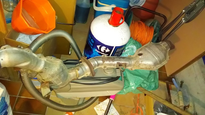

En fait, vu que c'est une PPP, tu as un cata sport au niveau du down pipe (le truc cylindrique) et ce n'est pas la même que l'origine, après pourquoi tu passais le Ct avant avec cette ligne et plus maintenant..... :blink:

c'est un cata-sport que tu as, certainement pas suffisant pour le CT.

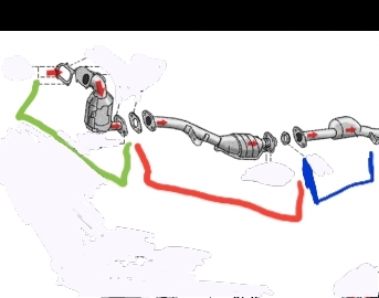

Voila ce avec quoi tu devrais passer le CT :
Tu remarqueras que c'est très différent, même si le mien est en "armure". Les catasport, d'après ce que j'en sais ça ne passe pas le CT ad vitam aeternam, le cata seul peut faire illusion un temps mais lorsqu'il commence à se dégrader un peu c'est mort, faut remettre une pièce plus standard au moins pour le CT.
Cette pièce est une belle daube qui pèse le poids d'une bourrique morte et bride le moulin au point de le rendre paraplégique mais qui t'assures la tranquillité pour deux ans au CT.

Jules Sinner a écrit :Voila ce avec quoi tu devrais passer le CT :
Wouah quand même, on note bien deux catalyseurs ou non ?

Le premier lien c'est ok mais tu n'as pas besoin du up pipe le tien d'origine est decatalysé et c'est très bien ainsi, c'est ce que j'ai mis sur la mienne. Il faut en effet deux catalyseurs, la c'est tout bon. On ne voit juste pas le support de sonde au cata sur les photos mais il y est obligatoirement vu que c'est de la pièce à priori OEM. :)
Si tu investis la dedans je te recommande chaudement de la visserie et des joints neufs...au moins les joints disons.

Sur un WRX 7 il y a 3 catas, 1 dans le up pipe et 2 dans le downpipe (il y a qu'un pare-flamme dans l'inter)
Et il faut minimum les 2 dans le down pour passer les contrôles anti-pollution (pas besoin de remettre celui dans le up, même en Suisse où les contrôles sont plus sévères)

Pour résumer.
Donc ma photo1 la sortie turbo, tu penses que c'est décatalysé malgré le "vase".
Ma photo3 c'est la partie qu'il faut que je remplace en laissant la sonde ?
La photo4 avec le bloc sur la ligne ce n'est pas un cata, c'est un pare-flammes ?

Messagepar vasroxy » ven. mai 11, 2018 17:03
Il me faut ajouter la section "rouge" ? ou bien remplacer la section verte et rouge ?
Le bleu n'est pas un cata.
Dsl mais j'essaie d'être précis, peur de me tromper dans les noms.. lol

Messagepar Jules Sinner » ven. mai 11, 2018 17:13
Section verte et rouge, par acquis de conscience pour plusieurs raisons : le cata en sortie de turbo me semble dérisoire en vue de ce qui est demandé ; ensuite tu n'as qu'un pare flamme qui n'a quasiment aucune incidence sur la pollution au niveau de l'intermédiaire et pas certain que tu puisses adapter seulement la partie basse du downpipe sur ce qui te sert de sortie de turbo. Prends toute la partie catalysée originale sans te soucier du Up, donc le DP entier et tu seras tranquille. Mine de rien c'est précieux d'avoir cette pièce qui traîne quelque part...
Aucun doute que ton kit PPP pour ce qui est de l'échappement, te permettait de passer le CT juste dans les normes jusqu'à maintenant, mais la voiture a vieilli, et les normes anti pollution sont les mêmes pour tous les modèles d'une année donnée, sans tenir vraiment compte des kits exotiques comme le tien. En gros ça passait au chausse pied avant, et ça ne va pas aller en s'améliorant. Mais ce n'est que mon avis personnel, je suis loin d'avoir la science infuse :)
En bleu c'est l'intermédiaire avec le pare flamme, juste avant le silencieux.

La sonde lambda est clairement plein pot dans les flux d'échappement, c'est flagrant sur les photos. Selon mon expérience, passer un CT comme ça semble être du domaine du surnaturel. Appelons Mulder et Scully car la vérité est ailleurs lol
